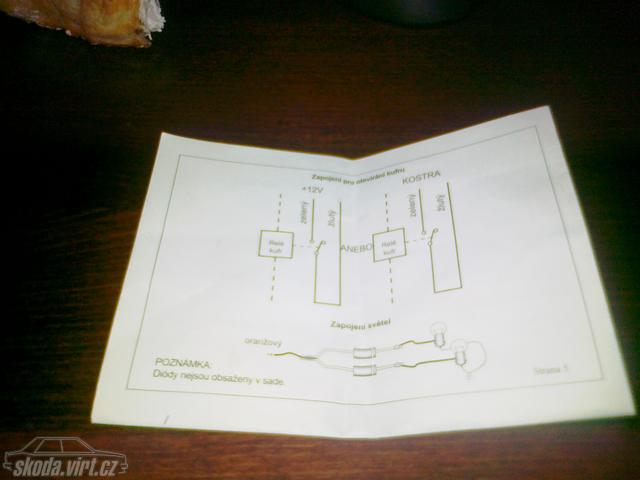

ZZ__Top
V tom mém v návodě píšou o diode i schéma tam je, ale nepíšou jakou

krtik
Proč řešíte diody?
V létě jsme montovali nějaký čínský dálkáč k origo centrálu. Vývod z dálkáče jsme napojili na jeden pin konektoru na spínači varovných světel.

StepaNoFUN
-> ZZ__Top: Směrem od jednotky k napojovacímu bodu. Proud diodou protéká ve směru "k čárce"...
Edit: Jinak Schottky je pro tenhle účel zbytečná... Ne nepoužitelná, ale naprosto zbytečná. Ta se používá v jinejch aplikacích.

ZZ__Top
-> Stepan FUN: Ok jen se ptám tak dalece do elektroniky nevidím. Já včera jen prohlížel webovky a našel prvně tuhle: www.ges.cz/cz/schottky-di
oda-1n5822-GES04900185.htm
l takže jsem myslel, že mi ji v podstatě tu nebo podobnou někdo doporučí a proto mě překvapila tvoje hodnota.
A ještě bych se zeptal když to budu montovat tak tam kde je čárečka směrem od jednotky?

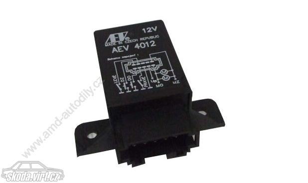

krtik
-> ZZ__Top: No vidiš, jak jsi to zvládl.
Jednotek origo centrálu jsou snad 2 typy a ty máš hold ten druhý no
. Jakou máš Feldu?

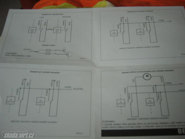

ZZ__Top
-> krtik: Díky moc. Našel jsem na netu nějaké rary a v tom elektrická schémata různých věcí a mezi tím i centrální zamykání. Našel jsem si piny, které odemykají a zamykají i barvy. Vše si napsal a vyrazil k autu. Ne ne tam byla asi trochu jiná jednotka, která měla jiný konektor a jiné zapojení. Měla na sobě svůj vlastní popis tak jsem na to čuměl jak do blba.
Prvně jsem dálkáč chtěl zapojit na kostru co je jakási výztuha za přístroji a kde byl šikovný šroub. Plus jsem chtěl vzít z takové svojí dodělávané svorkovnice, ale po zapojení a jen naprázdno vyzkoušení to nechtělo šlapat. Zapnul jsem klíček, vyzkoušel naklápění světel, které je z toho okruhu napojené a jelo to. Zkusím dálkáč a cvakal. Vypnu klíč a nic. Bylo to jasné ta svorkovnice je zapojená až po zapnutí zapalování. Tak jsem zase čuměl na zapojení na původní jednotce a našel na ní plus a picnul to k ní hezky přes čokoládu na prase. No a pak jsem začal tak nějak zkoušet kdy to začne fungovat přikládáním kabelů.
Výsledek jede to. A až uslyšíte ve zprávách, že někomu přes noc blafla felda tak už víte proč a koho byla

krtik
-> ZZ__Top: Dle jednotky centráního zamykání hádám, že máš buď Feldu 97+ nebo centrál z ní. Pokud k tomu máš v autě origo svazek mimořádných výbav z Feldy 97+ či origo, tak bys měl káblíky, které posílají impulzy/signál z jednotky dálkáče zapojit do volných pozic konektoru svazku mimořádných výbav. Konektor svazku mimořádných výbav má tyto dvě pozice (pin 9 a 10) volné. Konektor najdeš někde v palubce v okolí spínačky a zásuvky zapalovače.
Pokud nechceš káblíky napojovat do konektoru svazku mimořádných výbav (tuším, že tam nejsou ani piny), tak je můžeš dát rovnou k jednotce centrálu na piny 1 a 2 (DZ a DO, asi zamykání a odemykání?).
Napájení jednotky dálkáče můžeš píchnout už relativně kam chceš. Třeba napíchnout ze svorkovnice svazku mimořádných (pin 2 jestálých +12V přímo z baterky přes pojistku, pin 6 je kostra) výbav nebo taky přímo od jenotky centrálu.

Jak zapojit dálkáč na původní jednotku? Přečetl jsem si odpověď -> Stepan FUN: a předpokládám, že budu muset zapojit celkem pět drátů co mi jde z dálkáče. Dva pro napájení +a- a tři pro motory zamykání, odemykání a kostru. +a- mi jsou jasné, ale kam připojit na původní jednotce nebo k ní dráty pro zamknutí a odemknutí?
Předem se omlouvám za kvalitu fotky snad z ní bude někdo něco schopen vyčíst. Druhá fotka je někde z netu je na ní schéma zapojení původní jednotky.
20:10:01

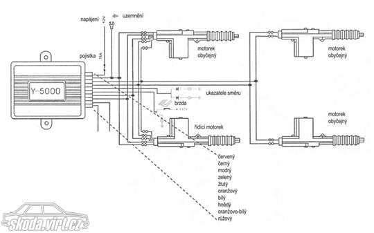

StepaNoFUN
-> Pavell: Na tý origo jednotce jsou od motorů jenom 2 dráty. Další 2 jsou signály od ovládání (servo či spínač), pak napájení a kostra. To musí stačit.
Ty poseldní 2 vstupy vypadaj jako signál od spínače dveří. Ale už si to nepamatuju. Za prvý mám tu o něco starší jednotku, za druhý jsou to 3 roky, co jsem to do auta páchal...

StepaNoFUN
-> Pavell: Co Ti na tom nevychází? Z jednotky dálky Ti jdou určitě 2 dráty. Lock a Unlock. A na 99% jsou to jenom výstupy relé, které spíná proti kostře. Takže zapojíš na ovládací servo a je hotovo.
Edit: Jo vyměnit celou jednotku - a co je špatně? 5 drátů od předních motorů a 2 dráty dozadu... Tak to v tom autě musíš mít. Jenom ty dráty na ovládání serv jsou sloučený s těma zadníma, takže se Ti možná zdá, že máš málo drátů...

Pavell
toto mám

Pavell
Ahojte. Řešim něco podobného. Mám origo jednotku pouze na klíč a mám uni jednotku na dálku. Nevychází mi počet vodičů, konkrétně ty signály od předních motorů..
