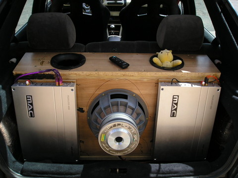

-> Zdany: čoveče akorát by mě přišel Helix nevyužitej na 1 takovejhle woofer, dokoupil bych druhej ale teď řekni jak je na ten helix napojit když jsou to 2ohmáky. Buď spojit na 1ohmy což helix neumí nebo jet 2x 800W na 2 ohmy což, na 4 ohmy to moc nepřipadá v úvahu i když DF by měl nejvyšší. Jakej má vůbec DF? Díkes
-> Zdany: že bych se zase vrátil k Helixum :), možná bych měl zájem. Jak záruka? Dnes jsem otočil repro magnetem dovnitř a vůbec žádná změna :(, tlumení jsem zkoušel vyndat a bassy byli takový divný.
-> MiBa: No vidis to.. Nebo ti muzu nabidnout ten muj kousek. :)) Helix Dark Blue 1000.2. Je to digital, slusny vykon, je to dual mono. Pri 2 ohmech cca psanych 1900W, ale jeste jsem ho nemeril. Cena tak 7,5 tisice. Je k nemu samozrejme dalka. :) Je spolehlivej a vyzkousenej. :) Ale kdyby jsi ho chtel dat do kufru tak jako mas ta Macky, tak ti bude tretina cumet nad bednu. :))
-> MiBa: ale už pokukuju po novom monobloku- digitál earthqueke bo jak se to píše 1393W rms na 2 ohmy při 12,8V ale 9000Kč starší kousek :(
-> Zdany: jj ten v pravo je fearless 1000 (900W rms na 2 ohmy - naměřených 894W při 14,4V a při 12,8 o 100W míň). Basák je emphaser e12spl-x3(700W rms 2 ohmy jednocívkáč). Teď jsem přišl opět z ladění bedny a když tam jsou čerňácí jako muzika tak to i ce. Jdu jí vyndat a otočim repro.

Jinak mimochodem, ten jedem Macek krmi ten emphaser? Jak mas nastaveny ten zesilovac? Je to Fearless 1000 ???

-> MiBa: No to je snad jasné, že při obrácené montáži musí být přehozená polarita, ale tady jde o to, že zvuk dělá membrána a její celá plocha a pokud jí zavřeš do bedny a hraje jen zadní částí, kde je plocha zmešená former na kterém je cívka a mavíc tam je masivní koš tak co to asi tak udělá s vyslanou frekvenční vlnou? Prostě tohle je největší tuzing blbost co můžeš u wooferu udělat. Druhá věc je přesný objem a rozměry nátrubku, ale to se už opakuju.
-> Zdany: asi takhle, tebe jsem slyšel hrát na doksech při otevřenejch dveřích a masakr jak sviňa a tunera#2 to samý, stojíš metr od auta a mrdá to s tebou. Já když otevřu kufr tak vydíš akorát jak se woofer hejbe ale nic necejtíš. Když mám otevřený přední dveře tak to lehce slyšet je, ale to asi kompama od Emphaseru.

Za jednak bych udelal to, co pise T#2 a to neni zadnej kec, proste to tak je opravdu lepsi. Hold nebude videt magnet od Emphaseru ale membrana, kterou ma taky fajnovou. :)
A za dalsi, co jako jsi myslel tim, ze chces jit na SPL ? Na Emmu a nebo dBDrag ??? Myslis, ze se tam meri auto s otevrenym kufrem a vsemy dverma? U Emmy maximalne s otevrenyma prednima dverma, jako jedna z fazi mereni.
A co se tyce natrubku, je uplne sumak, jestli je mas od Emphaseru a nebo od Ferdy z horni dolni, kdyz nemas spravnou delku a prumer.

Dát woofer košem do bedny bude hned o 100% lepší zvuk, pokud je teda bedna dobře spočítaná se správnou délkou a průměrem bassreflexu.
Zdravím, poraďte, co mám provést s bednou na sub. Tři fota zde: wixtuning.ic.cz/videa
Ve vnitř to hraje dostatečně viz videa na tej adrese, ale jakmile otevřu 5tý vrata tak bych se pobl...
Po radách z AHC jsem zaslepil jeden BR originál Emphaser.
Je vytlumená a fuku jsem nenašel. Chci jí na SPL.
