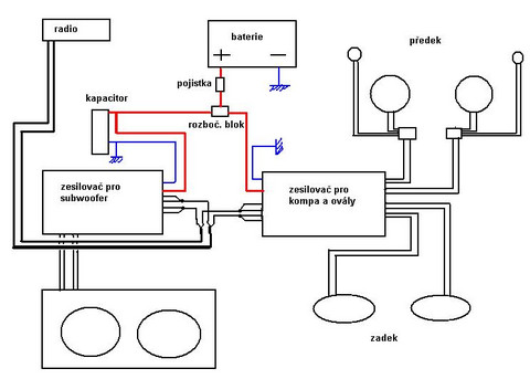

maiky
co to je EMMU?
12:07:52
21.02.2008
Zapojit se to dá přes rozbočovací bloky tak rovnou na kapík. Já to zapojil takhle kvůli pravidlům na EMMU.
A napojoval bych ho asi jen na woofer,protože jeho funkce je vyrovnání odběrovejch špiček a ty má woofer největší.
Samozřejmě to můžeš zapojit i na 4 kanál,tomu se meze nekladou.Je to jen na tobě.
08:43:35
21.02.2008
maiky
tak který z těch schema je nejlepší? mam koupit rozbočovací bloky a nebo to napojovat v kapíku? jo a mam ten kapík zapojit na oba zesíky nebo jen na ten , na kterym bude zapojen subwofer

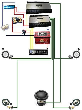

20:40:32
19.02.2008
maiky
myslel sem napájecí ale už to asi pobíram pokud ty tři součásti tam sou, pojistka a dva rozdvojovcí bloky nebo jak se to menuje. bez těch dvou bloků by to nešlo to vše nějak naspojovat v kapíku nebo tak

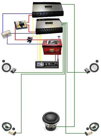

Větší je TADY... skoda-virt.cz/cz/.../8230 8
zdrojový ?
Myslíš signálový nebo napájecí....
15:16:55
19.02.2008
maiky
a nemoh by si to drobet popsat jak si spojil chápu vše kromě zdrojových kabelů

13:01:25
19.02.2008
A moje sestava teď bez KAPÍKU.....
Když taháš už + od baterky,neni nic jednodužšího natáhnout s nim i mínus než hledat a řešit kostřicí body....
Jiný komponenty než máš ty,ale princip stejnej... 4

12:59:04
19.02.2008
S KAPÍKEM....
zvětšit jak zapojit? - obrázek od TUNER vložen 19.02.2008 12:59:04
08:51:50
19.02.2008
maiky
v kufru budu mít to dvojče od magnatu a už se mi tam toho moc nevejde tak nevim kam nacpu zesíky zatim mě napadá jedině za zádu na tu bednu ale tam se mi tady asi dva zesíky s kapíkem nevejdou tak nevim, ale ukostřit k rezervě nebudu moct určitě, to mam zadělaný

15:18:40
18.02.2008
-> mirek125L: Co si takhle založit nové téma a napsat to trochu srozumitelněji? Jinak to, že by zesík v rádiu sežral baterku bych se teda při výkonu 4 x 15W rozhodně nebál. Spíš bych hledal chybu v zapojení, jestli náhodou to rádio nemá moc velký odběr. Pokud jo, tak udělat + na spínání klíčkem a nebo tam dát mechanickej vypínač.
15:16:53
18.02.2008
-> maiky: Ukostření na kasli bych se nebál. Měl jsem to tak a má to tak i Tygr ve Fávu a no problem. U něj jsme to kostřili pod pořádně ošetřený plech co drží v sérii rezervu. je tam i tuším závit, takže to šlo bez problémů. To platí pro případ, že budeš mít zesíky v kufru.

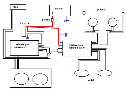

tady mam ještě jeden komentář:
No ukostřit můžeš vzadu, já bych to udelal tak ze bych od baterie
privedl + na kapacitor a dvakrta plus bych dal do zesilovacu.
Z kostry bych vedl minus na kapacitor a z kapacitoru 2 kostry do
zesilovacu, takto se to osvedcilo, jinak se stava ze to pak zlobi.

radio zatimnecham rozdrojky to jistí je to dočasný, ale jinak proč myslíš tahat mínus přím od baterky? jo a jak vedu plus od baterky pak pojistak a pak bych ro rozbočoval v tom bloku tak to můžu přivést do kapíku a z kapíku vést už rovnou dva plusy na každej zesík ne?
11:06:52
18.02.2008
Rozhodně tahat i mínus od baterky. Ale asi bych dal lepší rádio než ještě rozbočovat rozbočený kabely ))))

17.02.2008
maiky
druhej návrh od jednoho típka, ale nevim jak to ukostřovat u fava neni moc kde spíš by se mi líbilo to tahat přímo mínus z baterky
