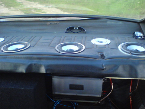

-> Tuner#2: Souhlasim s tebou. Krt ma napriklad oddelene stredy ve prednich dveri plastikovym kvetinacem za par korun. Je seriznuty tak, aby mel prislusny objem na stredovy reproduktor + vytlumeni.. Takze reseni je za par korun.
-> Motomaniak: Co se tyce aplikace podobneho reseni v rapidu s takovouhle bednou je tezke. Ono moc mista vzadu neni, hodne toho zabere bedna atd. takze resenim treba byva zvysene plato, nebo jen samotne reproduktory, jako ma treba Juris. A clovek hned nemusi laminovat, je spousta reseni jak to vyresit. Pak tam osadis treba i ovaly, ktere se davaji pod okno do skodovky docela blbe. Ja se tim budu zabyvat pres zimu. :) jinak co se tyce wooferu a natrubku v nem, tak jak pise T#2. Minimalni vzdalenost natrubku od steny by mela byt cca dvojnasobek jeho prumeru, jak uvnitr bedny tak venku.

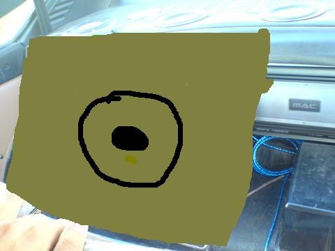

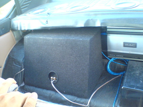

-> Motomaniak: Jedině udělat samostanou příčku pod to plato, aby jsi zabránil wooferu hrát do zadní části membrán těch středobasů. Dělají se kelímky nebo bedničky patřečného objemu, ale to se Ti tam nevejde.
A co se týče toho bassrefexu, tak není nic jednodušího, než ho dát do té boční stěny atam má dost místa nad baterkou. Ideálně postavit jinou bednu.

Tohle se už několikrát řešilo na hifíkách, zda třeba do plata dělat díru nebo ne a samozřejmě nejlepší pro čistotu je mít woofer přímo v autě - nejlépe v předu aby nedocházelo k velkým fázovým chybám. To je ale většinou utopie, takže pokud už je někde zavřený, tak určitě ho zavřený i nechat. To že je tam stísněný, tak by ani tak nevadilo, ale průser je ten, že pokud to má bassreflex, který ústí k té příčce motoru, tak to není dobré. bassreflex pro svojí správnou funkci, nesmí mít před sebou žádnou překážku ve vzdálenosti zhruba dvojnásobku jeho průměru.

-> Motomaniak: Takze, pokud zavres woofer tza sedacky, tak se skutecne jeho "zvuk" utlumi, ale hraje dal.. Utlumi se jen urcite frekvence, mnohdy nezadouci, coz je i prinosem.
Basreflex do plata bych nedaval, nebot tim si nepomuzes, nebo pomuzes, ale maximalne tak k prisernemu zvuku. Co se tyce tech reproduktoru v plate, tak woofer je samozrejme pretlacovat muze, pokud vsechny hraji do stejneho prostoru. Vysledek je ten, ze ty kompa chcrchlaji a hraji nepresne. A jeste lepe, vetsinou se dosahne akustickeho zkratu, kdy woofer a repro muzou jit v protifazi, z cehoz plyne, ze vysledny zvuk je strasny a basy nevyrazne.

Ty repráky na tom platě, to je nějaká vykuchaná reprobedna?

party_boy - zrušená registrace
No přetlačovat, máš ve předu repráky? Protože když budeš mít všechno vzádu, tak ti ten subwoofer může zazdívat vejšky a celkovej dojem z toho nemusí bejt dobrej. Tim bassreflexem si moc nepomůžeš.

Motomaniak
-> party_boy: je to magnat xpress 10.s přiklopenejma sedačkama to hraje dobře ale když je odklopim je to lepší.Basreflex jsem myslel do plata (v bedně je).A co to repro v platě nemůže je ten woofer nějak přetlačovat?

Potřeboval by jsem poradit.Koupil jsem si woofer a mam ho za sedačkama v rapidu,ale je to tam drobet utlumený.Nebylo by dobrý dát nějakej basreflex do plata?Jestli ano tak mam další problém,nevim kam se mi vejde
