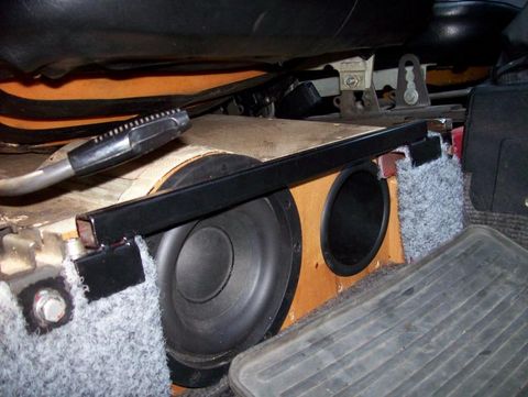

Spatne to hraje. Uloženi si vybyrat nemuzu, jelikoz mam plyn. Ted mam velky objem a bassreflex. Kdys sem hledal na netu tak sem nasel objem 9 l ale nevim delku a prumer bassreflexu a potrebuju pomoct to spocitat. Kamos me doporucil jeden program, ale ten je od 10". Na 6" jsem nic nenasel.

já to mam takhle:

to mi je jasne, ja potrebuju poradit rozmer, vim ze doporuceny objem je 9 l, ale nevim bassreflex. us to proste nechci delat metodou pokus omil jako tuhle 1 bednu. Potreboval bych nekoho kdo by mi pomoh to propocitat a vymyslet
Hmm, zajímavý. Pokud to chceš nechat pod tou sedačkou, tak se obávám, že tohle je jedinný řešení.
Jediny rozmer, ktery musi byt zachovan je vyska. Vnitrni vyska je 13 cm
Zdar vsem, mam problem, koumam bednu pod sedacku do skodovky.
tohle do ni www.ahifi.cz/subwoofery/c arpower-raptor-6.html
a takhle to mam ted
