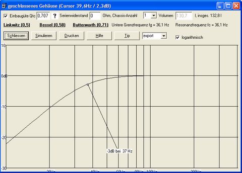

25.07.2007
-> shakal: urcite oddelit.

shakal
-> U-Geen: to jo dík 1 takže myslíš že na 30 l v uzavřené ozvučnici by to bylo ok ? a když budu dělat bednu na 2 kusy bude bedna 60l ? nekde sem slyšel že je dobré v tomto případě oddělit repráky od sebe mezistěnou co myslíš?

25.07.2007
-> shakal: ne, Qtc ti udava prubeh krivky, klikni si vedle hodnoty na ten otaznicek

shakal
-> U-Geen: sory el su na to trošku dutý jak myslíš pohrát? ta hodnota je přece daná ne? toto je pro uzavřený typ ozvučnice že?

-> shakal: pri tomhle Qtc to tak vychazi i kdyz maj mozna nejakou divnou jednotu napsanou u Vas se mi zda. nicmene zkus si pohrat s Qtc v tom formulari, pri 0,9 ta krivka nevypada spatne a objem 30l... a de to krasne hluboko, narozdil od moji DB10ky :)

shakal
-> U-Geen: tak toto mě vyšlo ale zdá se mě to kravina že by ta bedna měla mět 132 litrů ? to je blbost

-> shakal: dole v tom datasheetu se zda ze je vse co potrebujes. jinak tady zadas akorat udaje a pak si vyberes typ ozvucnice
