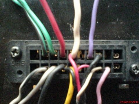

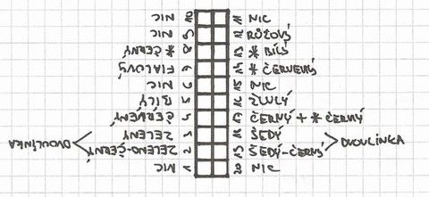

-> socol: dyť to máš krásně nakreslený na tom druhém obrázku(když mi to pošleš ve vštším rozlišení,tak ti to popíšu,oni ty barva na tom drohým obrázku totiž po zvětšení nejsou čitelný,ale mělo by to jít v tomhle pořadí:
+12V zesilovač antény,
ZEM antény,
+12V silový napájecí(+ pól baterie),
+12V podsvícení (na pojistku světel)
,+12V spínačka (na klíček-aby to hrálo jen při zapnutým klíčku,jinak na +12V pevných),
ZEM-silová( - pól baterie),výstup z předzesilovače,
ZEM-(pravého a levého kanálu)
,+pravý signál,
+levý signál
Možná mě ještě někdo opraví,T,T#2
