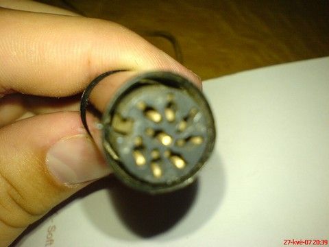

samotna koncovka

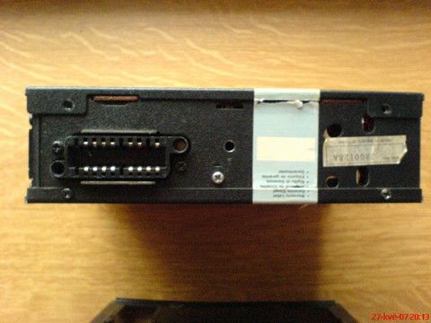

samotny radio zezadu bez pouzdra

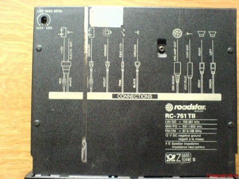

potisk radia-neco je tam vysvetleny

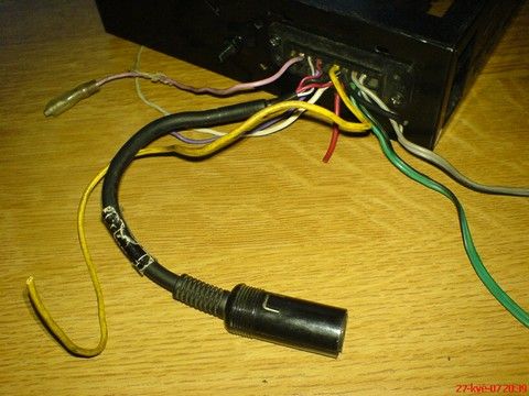

velkdy drat s koncovkou

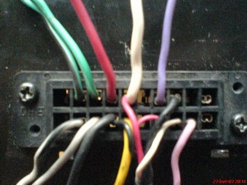

dalsi foto dratku jak to tam je...

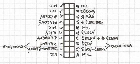

tady je schema dratku u tech s hvezdickou to vede do toho velkyho dratu s koncovkou
