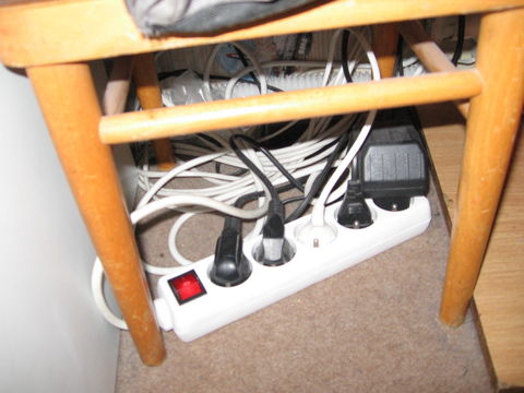

-> Mishoooo: hypersuper zasuvka
ked slapnem na to cervene tak vypnem prud ktory tam prichadza...takze nic z toho co tam je zapojene nejde
