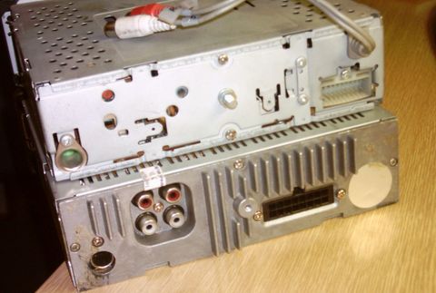

tak mě ty rádia ležej rok v pokoji na kraji stolu, a ted když jsem opravoval rádio do géčkový Astry tak jsem zjistil jednu haluzárnu. Ten MTC má ten konektor uplně stejnej jako je konektor na napájení motherboardu v PC, akorát se nožem odkrojí krajní čtyři páry pinů a pak to sedne do rádia jak prdel na hrnec. včetně zkosení hran některých pinů. No to mě poser.

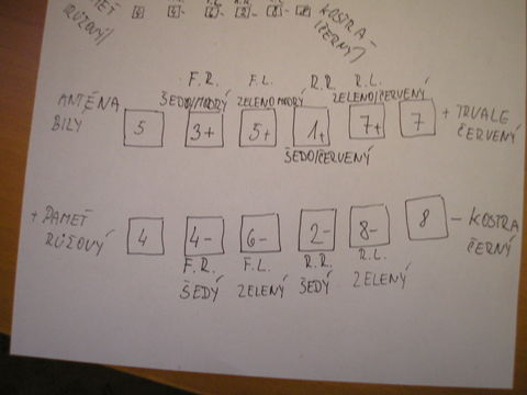

spartra
tu máš omalovánky, zapojení
pohled zezadu na rádio2
zvětšit Konektory do rádia - obrázek od spartra vložen 28.04.2007 05:05:51

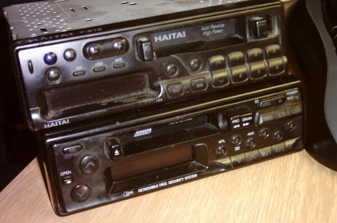

tu máš něco haitai kct 845r
5
zvětšit Konektory do rádia - obrázek od spartra vložen 28.04.2007 04:35:36

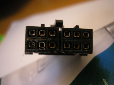

a opačná strana
zvětšit Konektory do rádia - obrázek od Gryzly vložen 25.04.2007 01:18:51
01:18:26
25.04.2007
jedna strana:
zvětšit Konektory do rádia - obrázek od Gryzly vložen 25.04.2007 01:18:26

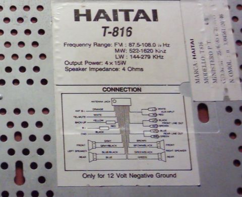

-> TUNER: No schema tam je, ale je tam napsaný že černý je na kostru, problém je že z toho rádia nejde ani drát.
potřeboval bych redukční kabel z konektoru Haitai na ISO, popřípadě jen konektor HAITAI a popis zapojení. to samý u MTC.
zvětšit Konektory do rádia - obrázek od Gryzly vložen 25.04.2007 01:17:44
