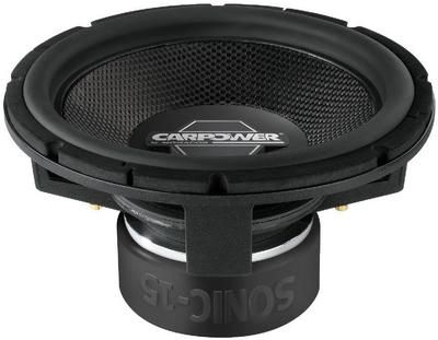

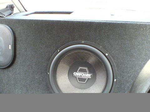

PavelŠ135
jo a je to 15¨ je to podle me nejlepsi rozmer
10:51:28
10.06.2007
10.06.2007
PavelŠ135
honim to carpowerem ma ve 2*2ohmech pro ten reprak v RMS 2*175wattu.objem mam kolem 60litru uz nevim presne.ale chci zesilovac s pres 1kw RMS a aby byl 1*1ohm.a jeste nej vec uplne je baterka bezni to nema cenu tam min 80ah! ted to tlaci 130 decibelu

Zdany
-> PavelŠ135: A cim ho krmis, jestli to muzu vedet? Jaky ma objem bedna?? Je to 12" nebo 15" ????

PavelŠ135
taky ho taky mam duni jak svin
20:39:41
05.06.2007
05.06.2007
PavelŠ135
jedine carpower:-)))

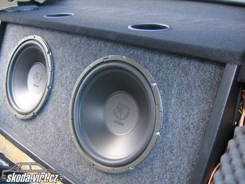

Tommy:-)
-> KubasAG: hm hodne pekny a nakolik Te to vyslo bez radia?dik!

KubasAG
slo by to i takhle.....

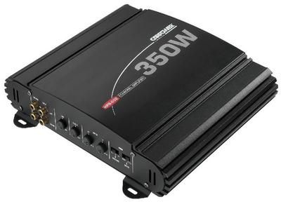

fancarhifi
...pro jeho napájení je možné použít třeba Carpower HBP-602.....za 1980,-

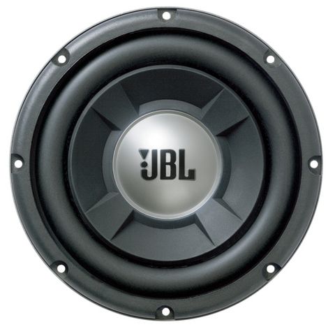

fancarhifi
....no zajímavá debata, ale téma znělo jak na SW do plata...
Podstatou je to celý rozhodit.Udělat plato z MDF a pro lepší manipulaci s 20cm SW vyrobit kroužek o výšce okterou se zvedne koš tak aby SW tam vešel.SW musí být samozřejmě typu freeair.Prostor za sedadly mu bude sloužit jako ozvučnice.V tomto rozměru mě napadá jen SW od Carpower CRB-200TCR.Je levný a nepotřebuje ani velký výkon zesilovače.
V polemice tuba vs box bych se sice taky přiklonil na stranu boxu, ale na druhé straně dobrá tuba udělá taky své.Teda nemyslím takové ty noname za 1000,- ukterých zhoří SW i na rádio.
Pro použití SW v boxu bych použil nějaký kvalitnější jako např. JBL nebo RocfordFosgate.Spokojí se s velmi malým objemem a dokáží to co i větší woofery.JBL GTO804 se do konce spokojí s objemem cca 8,5L pro uzavřený box a 17L pro BR box což není žádný problém pro prostor za zadními sedadly.Jeho výkon je 200W/RMS tzn. že ho zvládne běžný zesilovač s tímto výkonem.Jeho cena je sice 2300,- ale tato investice se ti vyplatí.
