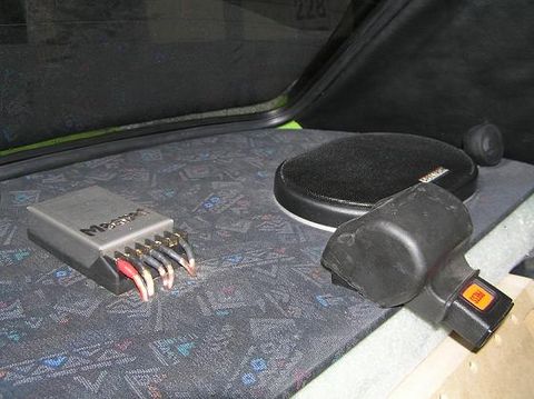

....mřížka zůstala původní...4
zvětšit Kompa - osadienie, montaz - obrázek od TUNER vložen 25.03.2007 22:26:18

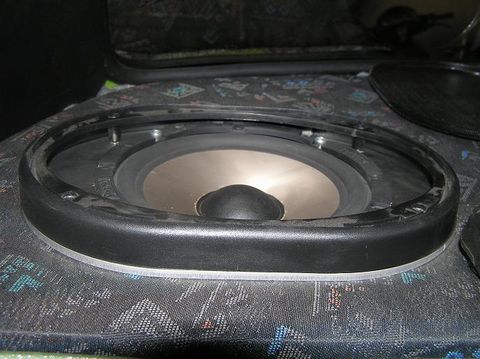

vzadu jsem měl oválné reproduktory 6*9 a při změně jsem nechtěl dělat celé plato znovu,tak jsem si vyrobil mezikus na 16 cm repro
zvětšit Kompa - osadienie, montaz - obrázek od TUNER vložen 25.03.2007 22:25:44

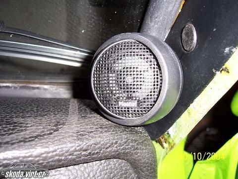

výškový reproduktor je přichycený k A sloupku a směrově nastavitelný...
zvětšit Kompa - osadienie, montaz - obrázek od TUNER vložen 25.03.2007 22:24:12

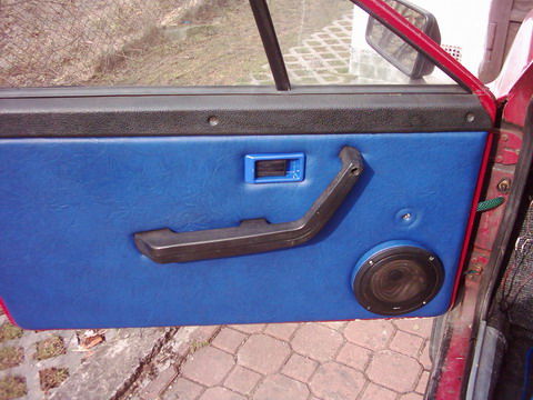

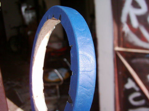

Tak začnu kompama ve předních dveřích....Moje řešení je pro nedostatek prostoru díky rámu...Lepší by bylo středobasy lehce nasměrovat na posluchače...
skoda.stable.cz/cz/index. php?id=2&i...

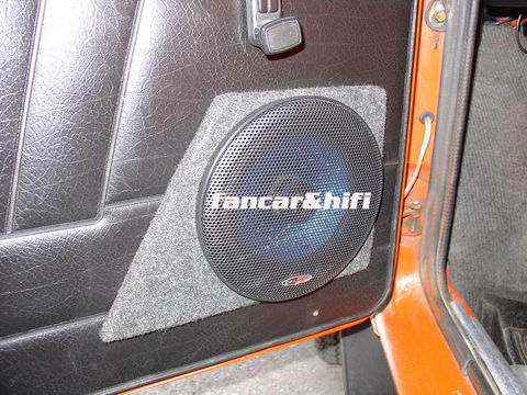

fancarhifi
...reproduktory nesmí být namontovány jen na tepecu.Musí mít pevní uchycení....např takto....
zvětšit Kompa - osadienie, montaz - obrázek od fancarhifi vložen 25.03.2007 20:07:31
