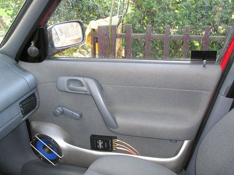

Bohyn
Já jsem to původně v plánu měl el. zrcátka ale tady na virtu se to prodávalo tušim za 1200 a to se mi zdálo hodně tak jsem to udělal takhle....nevíte někdo jestli to na technický nezkoušej???6

Bohyn
->Pavel Korbelář: Zrcátka jsou jednou pro vždy nastavena pro mně.Prostě jsem celej ten mechanismus s pružinou vyhodil a na všechny konce lanka přišrouboval sponky protože jinak zrcátko nedrží a při každym zavření dveří spadne dolů a potom jsem se moch dívat leda tak na silnici1

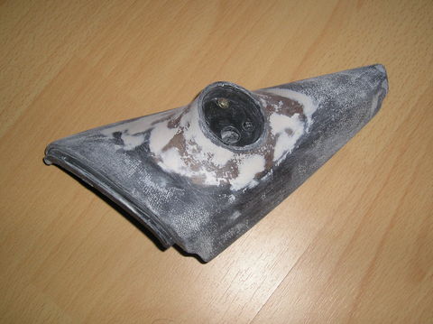

Bohyn
Ještě Vám ukážu polotovar domečků pro výškáče
zvětšit Repro do Felicie?????? - obrázek od Bohyn vložen 04.05.2007 19:12:45

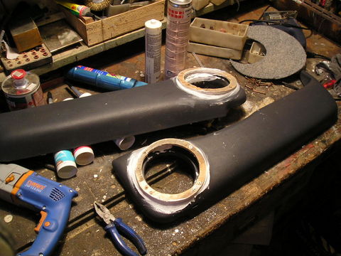

Bohyn
A takhle to ted vypadá i s domečky na výškové repro
zvětšit Repro do Felicie?????? - obrázek od Bohyn vložen 24.04.2007 20:53:03

Bohyn
potom následovala montážní pěna a na konec vrstva tmelu a brousilo se
zvětšit Repro do Felicie?????? - obrázek od Bohyn vložen 24.04.2007 20:46:36

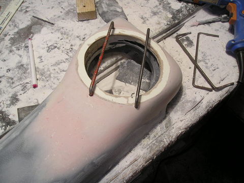

Bohyn
Já to vyřešil takhle.Taky jsem si vyříz kroužky na 16tky a přidělal je na kapsu dveří.
zvětšit Repro do Felicie?????? - obrázek od Bohyn vložen 24.04.2007 20:43:42

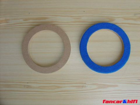

fancarhifi
...co to je...rozumná cena....já to dělám takhle...
zvětšit Repro do Felicie?????? - obrázek od fancarhifi vložen 24.03.2007 23:49:17

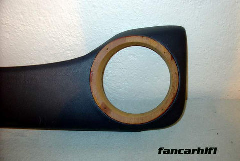

fancarhifi
...v tom není problém....pokud to nechceš celý předělávat tak po malé úpravě to jde.Jen si musíš opatřit kroužky z MDF...
zvětšit Repro do Felicie?????? - obrázek od fancarhifi vložen 23.03.2007 22:46:48
