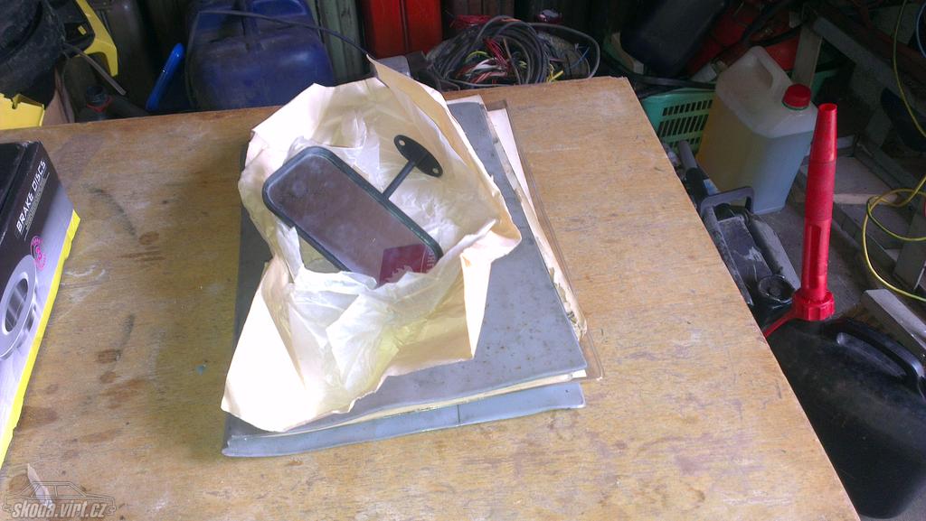

Jozka
-> Petr98:
No do mý 68-ky patří to úplně nejblbější, v něm je vidět o něco málo víc, ale zas zrcadlo drží na plastových zádech jen guma - takže aktuálně použiju taky tuhle předchozí evoluci, ovšem v dobovém tuningu..

Petr98
-> Jozka: vím

Jozka
-> Petr98: Móóc pěkný.. Víš, co je v něm vidět ?

Petr98
Dneska dorazilo nové originální vnitřní malé zpětné zrcátko
