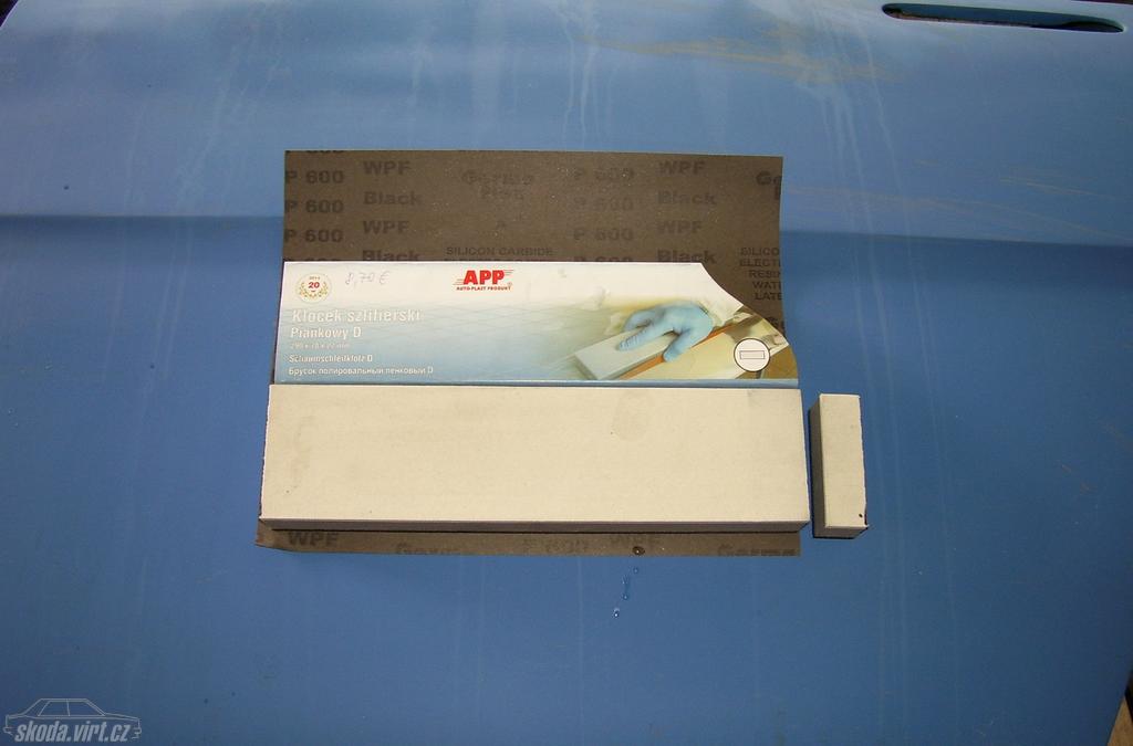

Tak a zacal som konečne brusit auto na final,,,
kupil som si "hobel" made in poland,asi vyrabaju inu velkost smirgla,, lebo som ho musel skratit aby mi sedel na dlžku,,

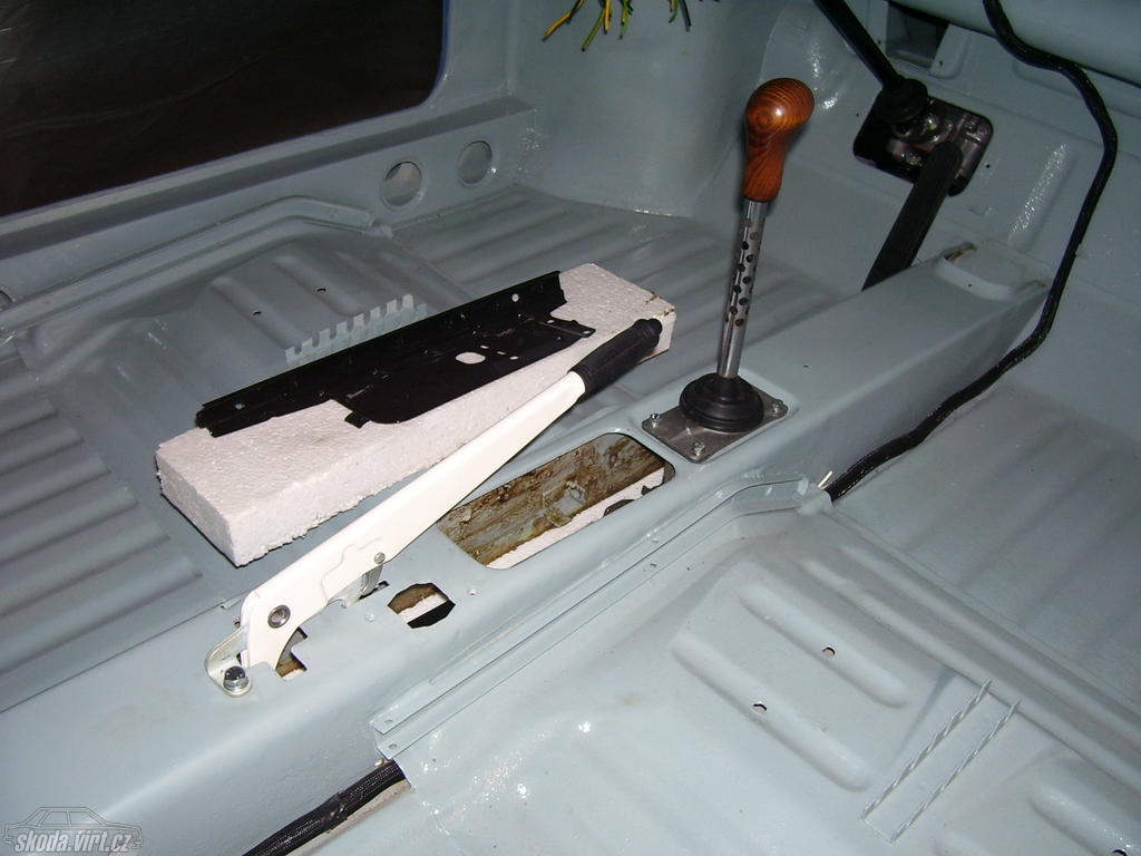

Možem brzdiť,zatial len mechanicky,,

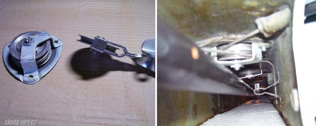

Mladoboleslavsky kladkostroj,, to je vynalez,,,
aj som pič..al ked som tam to lanko navliekal,,

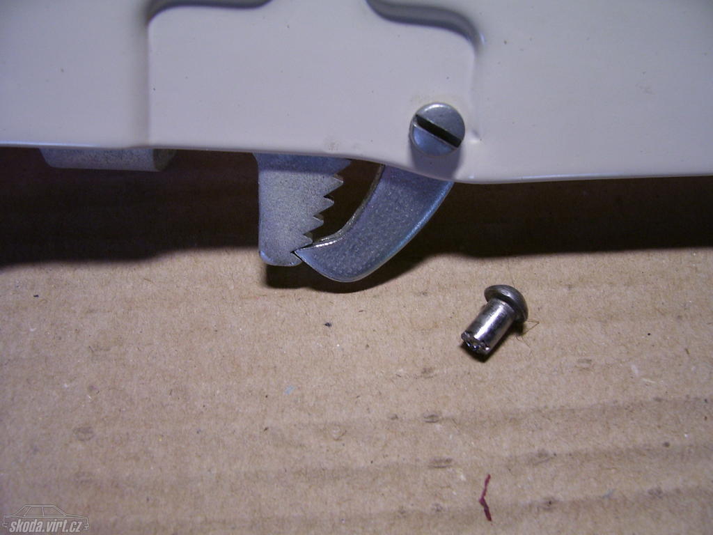

tento nit sa po rozobrati zahadne zmenšil,tak že ani netrčal ponad dieru,,
na drzovku som tam dal srob,ked sa mi naskytne nejaky nit tak to vymenim,,,

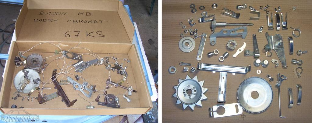

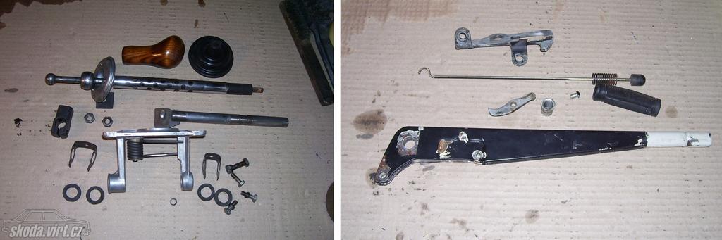

Rýchla rozborka,,
Nekonečny pribeh pokračuje - dalšie kusky,,,
