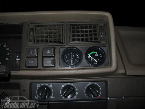

-> Nepér 05.05.11 08:19:21: JJ tak v téhle zimě ráno, navíc u auta kde vana celkem trčí dolů je to logické. Taky mažu kolem 2atm za tepla na volnoběh v otáčkách je ručička kolmo, lehce přes 4 - 5.

Nepér
Díky, ale z blízka to tak dobře nevýpadá :D . Je to volnoběh za studena, za tepla to padá pod 2 (x100 kPa). Ale moc se to dnes ráno (29 km po okruhu 80 kmph) neohřálo, sotva se to z 50 zvedlo, odhadem tak na 70°C. Ale zkoušel jsem dát ruku na vanu a šla tam chvíli udržet, čili měla skutečně jen něco málo nad 60°C.

-> Nepér 05.05.11 01:11:48: Pěkný pane, takhle Tě to tlačí za studena?

A zřejmě finální podoba budíků

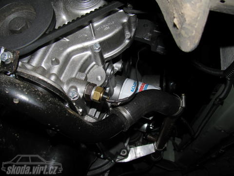

Nepér
Čidlo na motoru

Nepér
Čidlo ve šroubu na krytu rozvodů. Snad to nebude moc brzdit olej a snad ho tam poteče dost na to, aby se ohřálo.
