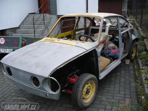

Plánované úpravy:
1) Podvozek:
Přední náprava: Emková s hřebenem - Pružiny 100, Třmeny v žluté barvě
Zadní náprava: Emková, Pružiny původní erko
Převodovka - 5kvalt se SP 4,22
Brzdy: Přední -4pístky s chlaďáky a zadek bubny (kotouče)
Posilovač ze škody felicie a brzdy zapojené do kříže-každé kolo zvlášť trubka.
Kola: Loukotě , Kopretiny nebo Jitrnice .......
Pneu............
2) Interiér:
Startování tlačítkem
Zadní sedadla pryč
3) Exteriér:
Lak ???
Blatníky Škoda 1150
Beskydy v barvě
Karoserie podle vzoru Škoda 1150
4) Chlazení:
CU trubky tažené pod vozidlem, náporový chladič Intercooler z fobie vč. Alu chladiče z Civica s el. ventilátorem.
5) Motor:
Zatím srdíčko z Mobagiho upravená Š120
Altík 70A z Felicie
Startér upraveny z Felicie - připraven
Příčný výfuk
Topení klasické s fava radiátorem
Komplet stropnice byla u čalouníka, který byl také zatopen a někdo jí vyhodil vč. drátu.
Budu muset nechat udělat znovu GO převodovky, GO motoru, kontrola přední nápravy a zadní nápravy vč brzd atd.
Doufám že se bordel nedostal do trubek od paliva a brzd. Ve vodní určitě bude. Všechny chladiče na zakázku upravované jsou poničené.
Dokonce čelní sklo udělalo papá. Prasklo
Plánované úpravy:
1) Podvozek:
Pneu............
2) Interiér:
Zadní sedadla pryč
3) Exteriér:
Lak ???
Blatníky Škoda 1150
Beskydy v barvě
4) Chlazení:
5) Motor:
Altík 70A z Felicie
Příčný výfuk

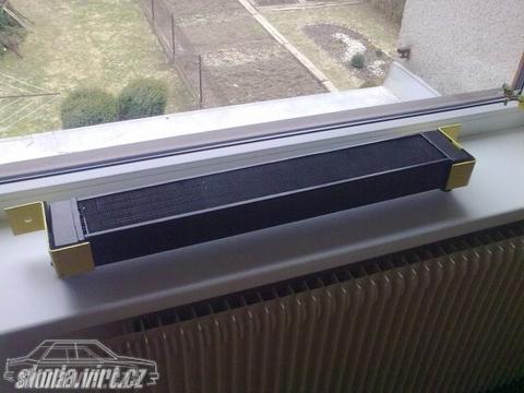

m8: jj na zakázku, material je použít s intercolleru, ale po vyměření jsem usoudil že půjde původní z mobagiho. Je to momentální řešení na testováni. Cena Al chladiče cca 3500Kč

-> J.T.: origo je plechovej, kde si chladič sehnal? Jde udělat něco na zakázku?

Tak dneska jsem byl řešit chladič
a vypadá to že nebude měděný ,ale hlinik za super prachy
rozměry cca 1000x120x70
rozměry cca 1000x120x7018:21:54
