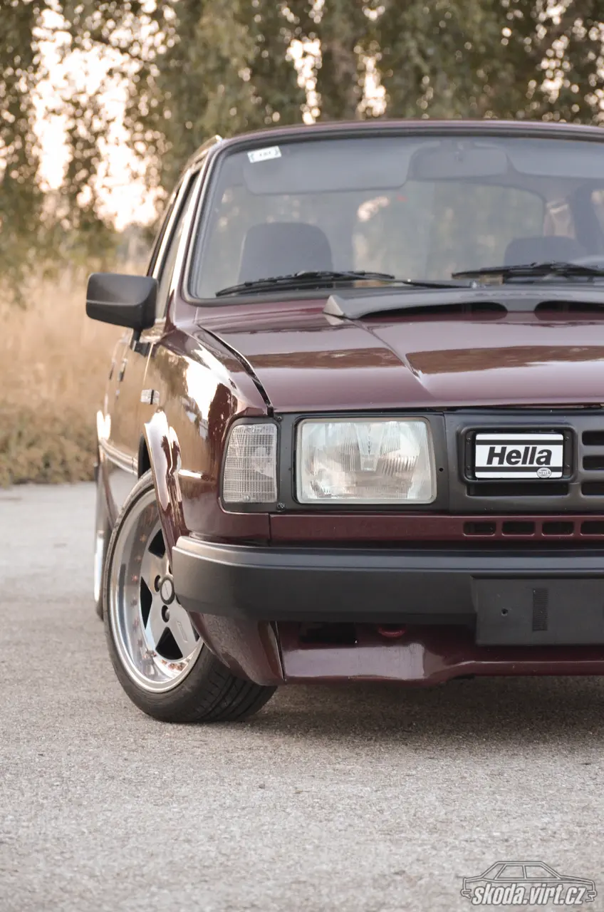

♦ Hranaté predné svetlá, biele žiarovky, LED žiarovky v parkovačkách
♦ Biele predné + bočné sklíčka smeroviek, zatmavené paraboly, červeno-biele zadné kryty svetiel + zatmavené spodky parabol
♦ Predná maska s prídavnými diaľkovými svetlami

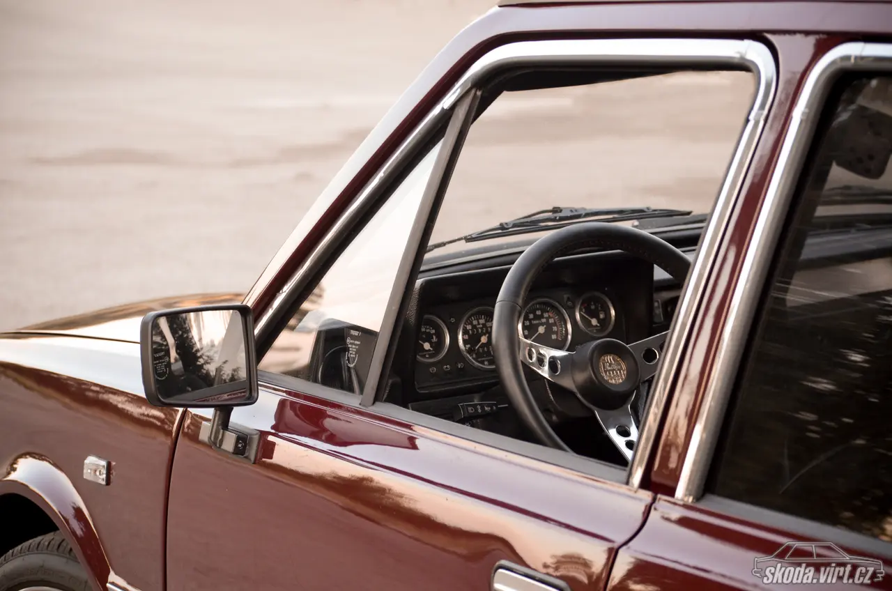

♦ Palubná doska GLS, budíky s otáčkomerom a chromovými obručami, otáčkomer Lumel upravený pre MPI
♦ GL tapacíry dverí + ipury, repro v predných dverách

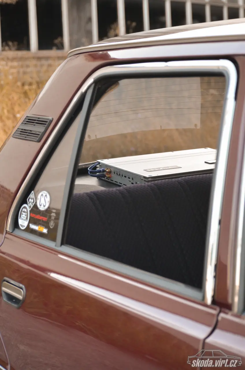

♦ 2x Repro v zadnom plate, na plate osadený monoblok MAC Audio fearless 1000D
♦ Za zadnými sedačkami ozvučnica s portom osadená 12" Ground Zero GZRW taktiež očalúnená v koženke

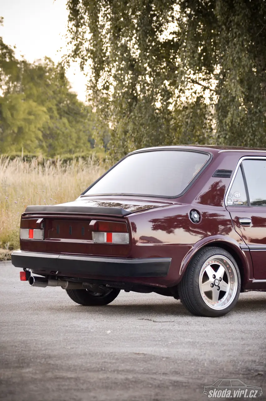

♦ Výfukové zvody Fabia 1.4 MPI
♦ Výfuk na mieru s priemerom zvodu 50mm, tlmič plnopriechodzí z Fabie, chromová koncovka Volvo

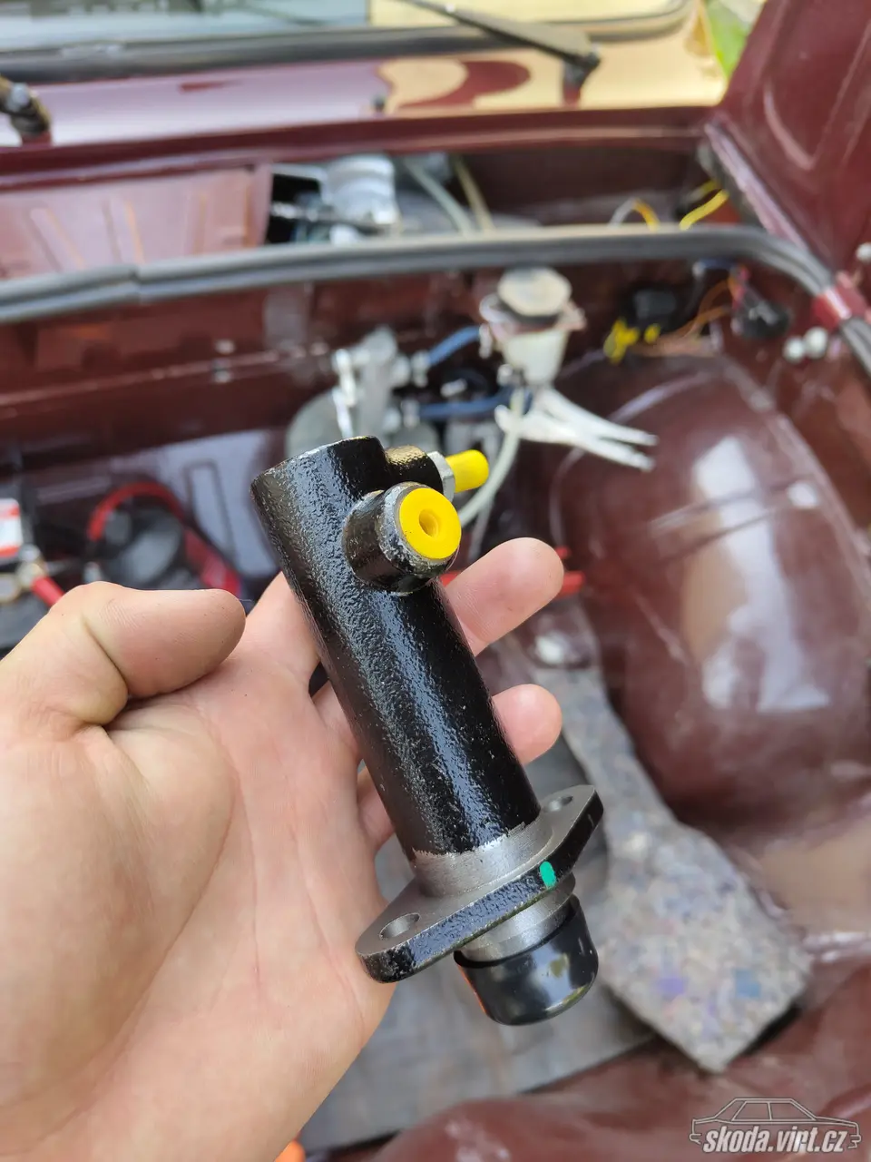

• 18.9. 2020 - Výmena hlavného spojkového valčeka (áno už podruhé ) a hadice k pomocnému spoj. valčeku

• 13.8. - Výmena oboch spojkových valčekov + odvzdušnenie

• 2.1. - Oprava spojkového pedálu - vydratý kolík+ tiahlo
