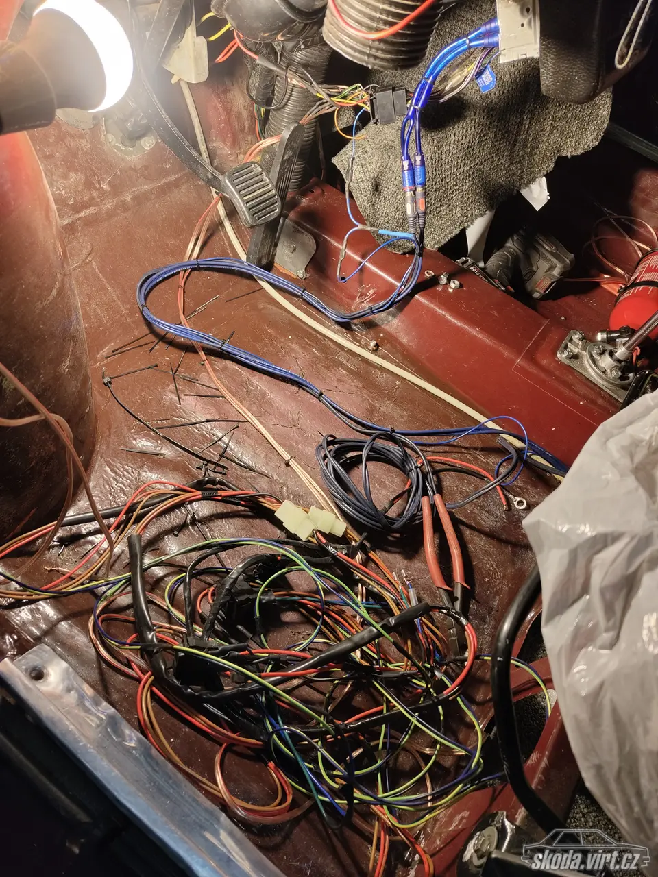

3.1. - Premiestnenie motorovej elektriky do pravej kapsy, vrátane výroby držiakov

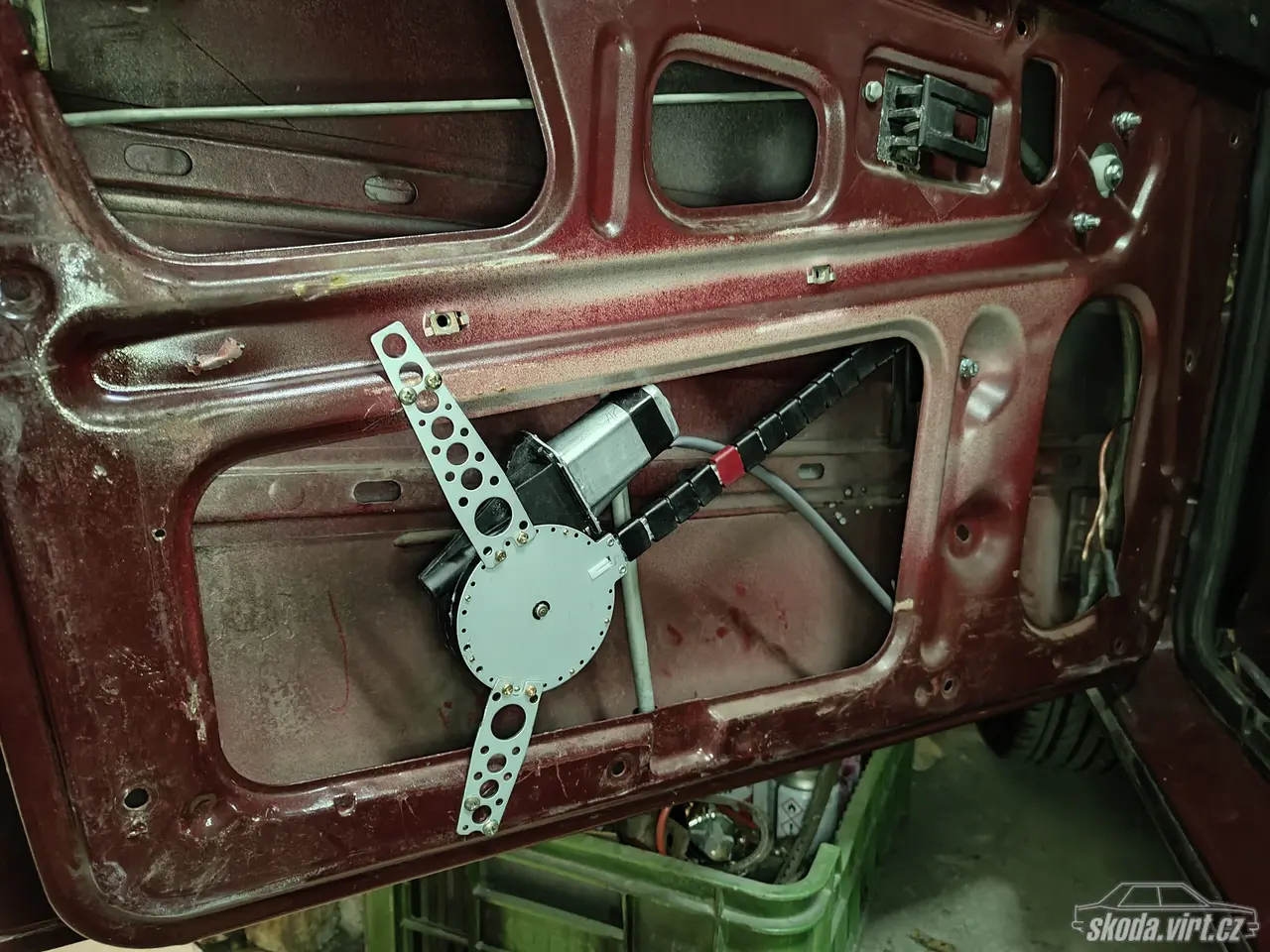

-> minno 19.01.26 13:06:19: Áno, návod od teba bol ten pravý impulz to konečne po štyroch rokoch zrealizovať
ďakujem zaň
Priznám sa, bol som trošku lenivý laborovať nad tým, akú sťahovačku tam dopasovať a ako to zapojiť, takže toto je ideálny kompromis
ďakujem zaň
13:06:19
19.01.2026
19.01.2026
-> P@WL: oooo el. okná :) pozerám, že si to urobil presne podľa mňa. Tak to som rád, že niekomu návod poslúžil. Snáď ti to bude chodiť dobre a budeš s tým spokojný rovnako, ako som bol aj ja.

-> TT_daniel 19.03.25 13:03:56: Presne
ešte aj tie otvory sú tam priam na to
ale ak máš pôvodnú kabeláž bez zásahov, je to aj škoda...
-> peter13789 19.03.25 19:47:26: Tak to potom jo
ale ak máš pôvodnú kabeláž bez zásahov, je to aj škoda...-> peter13789 19.03.25 19:47:26: Tak to potom jo
19:47:26
19.03.2025
19.03.2025
peter13789
-> P@WL: kabelaz mám rozstrihnutu v polovici auta, toto už bude detail :)
13:03:56
19.03.2025
19.03.2025
TT_daniel
-> P@WL: tiez chvalim..a podla mna to tak malo byt uz vo vyrobe...tiez so si uz xy krat hovoril ze to spravim ale nikdy sa mi do toho nechce..a pritom je to na 20min robota
11:37:15
19.03.2025
19.03.2025
P@WL
-> peter13789 19.03.25 09:57:24: Mal som to tak v pláne už veľmi dávno... Ale až teraz som sa odhodlal aj strihať do toho
09:57:24
19.03.2025
19.03.2025
peter13789
-> P@WL: ta kabeláž vzadu nieje zlý nápad, akurát riesim kablovacku v celom aute a na toto budem myslieť
