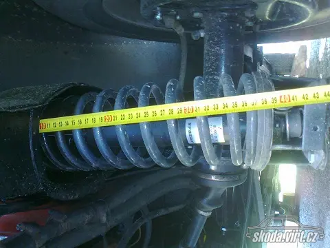

Pružiny vypadají opravdu vlečkové (kyvkové by byly daleko kratší) - délka při zvednutí auta a prověšení (kolo ve vzduchu) byla asi 38 cm. Možná však zkrácené (anebo i při prověšení jsou stlačené z 43 cm na 38 cm).

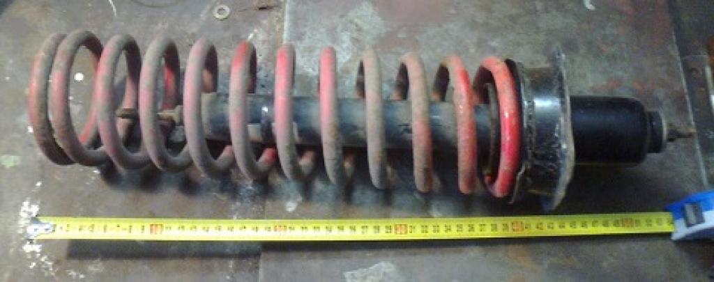

Kratší bych bral právě jen pokud by byly o hodně tužší a auto nepustily dolů. Proto jsem se ptal na zkušenosti. Unavené seriovky, které jsou jen seříznuté, tak to by bylo opravdu k zlosti. To pořizovat v žádném případě.
Úvaha byla sice -35mm, ale pokud by byla pružina markantně tuhá, tak by to bylo furt lepší o dost než současný stav.

-> swen: No pri tvém problému, bych se po pruzinach -35mm nepoohlizel. Ostatně jedny nejake takové mám hozene v garáži, mají menší volnou délku, ale stejný průměr drátu i počet zavitu, takže jsou spíš k ničemu.

Původně tam byly tyto (viz foto) s takto (upravenými) domky a bylo to parádně postavené. Žádná Áčka a při tom to výborně sedělo (auto bylo v rovině). Chtěl jsem tyhle pružiny opískovat, nechat na ně dát komaxit a za pár let je vrátit na auto.
Tak dovezl jsem zpět kyvkové (viz foto), takže by na autě měly být opravdu nové vlečkové. Snad zítra oschnou kaluže a budu moci zvednout auto a lehnout si pod něj a změřit délku pružiny na autě.

Se zmínkou o těch kyvkových pružinách jsi mi teď dal brouka do hlavy..
Tehdá jsem mu vezl spoustu dílů... i kyvkové pružiny. S tím, že některé díly, co se mu budou hodit, si nechá jako protiúčet a odečte mi to z ceny. Tak jestli mi tam nedal ty kyvkové. Ty jsou o dost kratší (i když tužší). Asi jdu ven do mokra se podívat, co jsem dovezl zpátky v bedně. Jestli tam nebudou dlouhé vlečkové pružiny. Ty mají volnou délku přes 40 cm, že?
Celý je to divný, to kolo je brutálně vepředu. Špatně mohou být domky nebo pružiny, teoreticky to může ovlivnit i příčka, ale to by musela mít prevareny/upraveny oka.

Nevyzerá to na nové vlečkové pružiny. Skôr ako nové kyvkové s vlečkovými domcami. Sériová vlečka má byť nakopnutá.
Takže aj problém s Áčkami je prioritne v zlej svetlej výške, skrátka je to moc nízko.

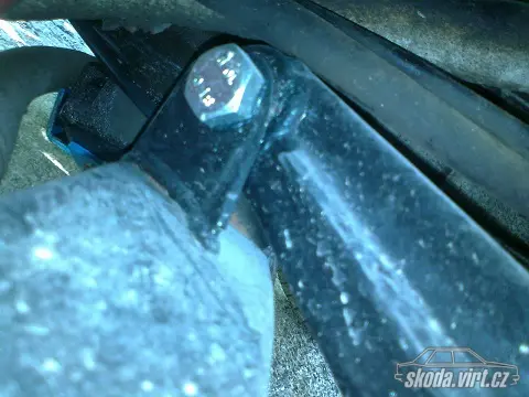

-> swen: Prevalený prah ma mrzí. Daj foto.
Ono na tých geometriách sú snáď všade lajdáci a nikdy to neurobia poriadne :-/ Je to hrozné.
Ad. Áčka na vlečke: Základ je ramená správne vystužiť a správne všetko zmontovať. Ak máš ramená nové, alebo rovné, tak typicky sa to zvykne prepadať na spoji pozdĺžneho/šikmého ramena, kde sa musí použiť tvrdé lino namiesto mäkkej gumy z obchodu. To urobí na Áčkach hodne.
