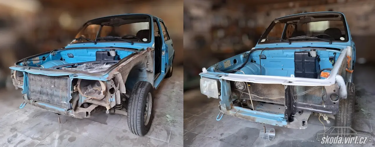

- 25.5. - odvoz na opravu prednej časti a opravy laku
- 26.6. - predná časť opravená - auto pripravené na posúdenie - predná časť lakovaná, zadná leštená

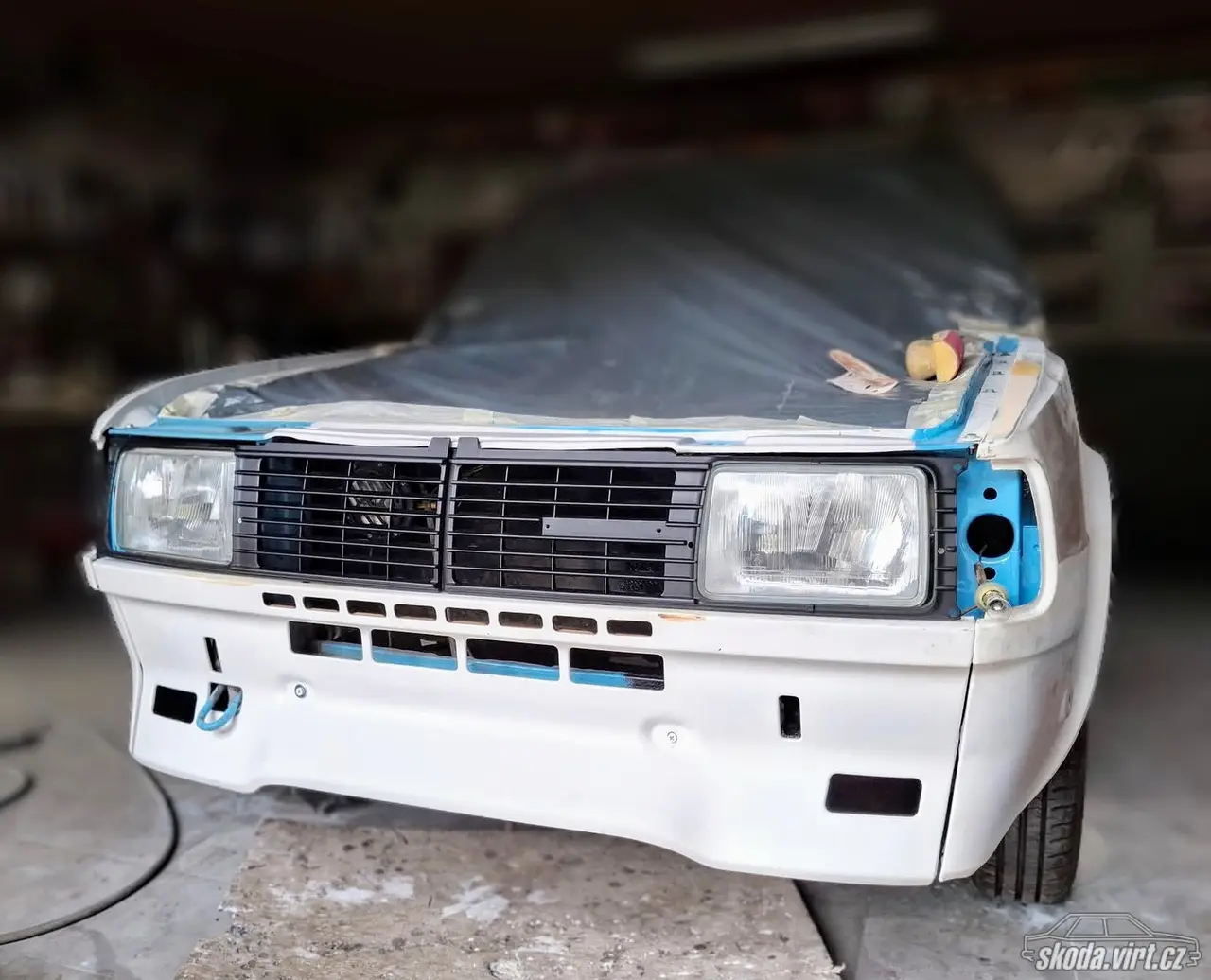

-> Robert 106: Ďakujem. A zároveň odovzdám pochvalu majstrovi 1 Lakovať sa bude v lakovni, tak dúfam, že výsledok bude top 6
19:52:05
05.08.2025
Robert 106
Hezky připravené na lak. tak držím palce ať ti do mokrého laku nic nenapadá.
